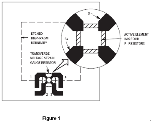

  • 14:飞思卡尔压力传感器的感应原理是什么?
  • 答:飞思卡尔的技术是基于压阻技术,它包括一个经过微型加工的芯片隔膜和一个应变仪:当施加压力时,隔膜受力。应变仪读取到了隔膜的受压变形。飞思卡尔的压力传感器采用一种变压器的设计,这种设计与标准的Wheastone桥设计不同。这种独特的设计称为X-ducer (图形1).
    这种专利型设计的优势如下:这种单一的元件架构无需对Wheatstone桥设计中的四个电阻器进行严格匹配,因此更容易构建校准和温度补偿电路。其工作流程如下:激励电流流经仪表,当受到压力时,与压力成比例变化的电场表现在电压分接头中间,它与激励电流成比率计变化。因此,传感器输出通过两个分接头之间的电压差来感应。传输函数Vout与压力成线性变化,可以写成:
    Vout = S*P + Voff,
    S:敏感度, Voff:偏移
    传感器的敏感度取决于隔膜的厚度和尺寸。传感器的偏移取决于分接头如何配置。X元素要与芯片的晶体完全对齐也是至关重要的,否则输出将是非线性的。
